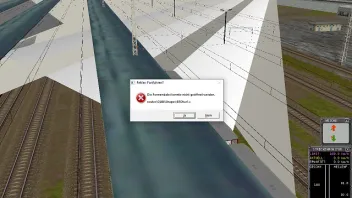

  • Hallo in die Runde,
    ich habe bei Version 5-7 folgende Probleme, dass mir Cottbus fehlende oder fehlerhafte Dateien meldet.
    Ich sehe z Bsp kein
    Empfangsgebäude.
    ( shapes )
    Bhf_Cottbus_finale ??? Bhf_Cottbus_test ???
    ( texture )
    Concrete_Stamped_Ashlar.Ace ???
    als texturen gibt es zwar diverse HBF ace s - aber keine sd oder s dateien....
    Wer kann weiterhelfen ?
    Grüsse Chris
  • hallo cris,
    ich schreib mal wieder KLEIN :) das geht schneller....
    also
    ich habe die versionen 1-7 alle einzeln installiert, mit den entsprechenden global/sound ordnern, die ich dann vor jeder strecke/fahrt umbenenne.
    ( bsp glo1...7... in GLOBAL )
    ich glaube, ab version 5 ist cottbus dabei. da kommen dann meldungen wie: test, final etc....
    der witz ist, unter den texturen gibt es ace, welche zum bahnhof cottbus gehören, aber keine shapes s oder sd dateien dazu,
    ebenso gibt es unter shapes ( final / test ) keine passenden ace dateien.
    dann habe ich über cottbus übles gefächer
    ich lade noch bilder dazu....lg chris

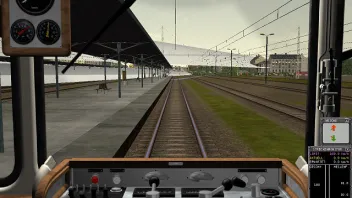

  • So habe alles installiert, läuft prima, ab und zu kommen solche grauen Fächer, beim Fahren. Bekomm ich vielleicht auch noch hin. Werde da bei Gelegenheit mal ein paar Fotos hochladen. Vielleicht hat da jemand einen Tip. Ansonsten bin ich mega begeistert.
