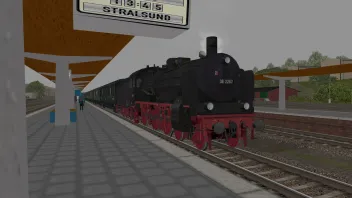

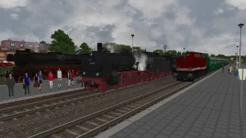

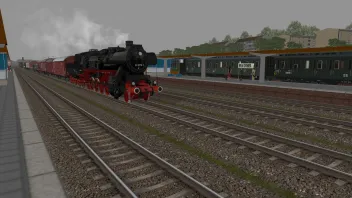

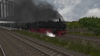

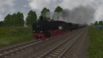

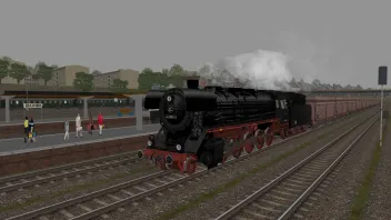

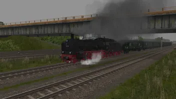

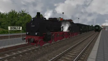

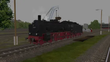

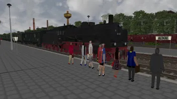

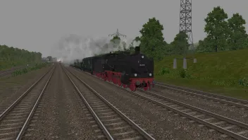

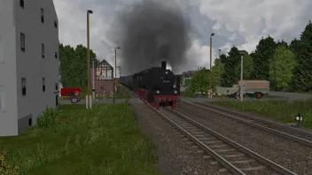

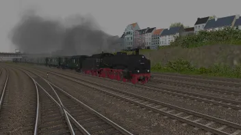

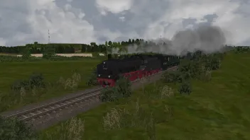

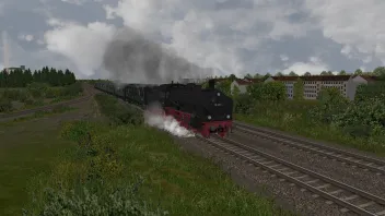

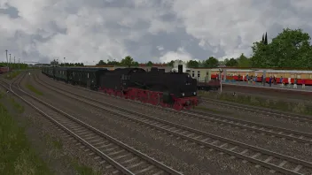

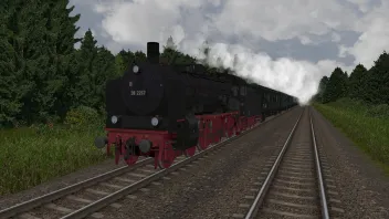

    Hallo Norbert,
    das freut mich sehr, wenn es Dir gefallen hat.
    Und danke für die Bilder - klasse! :love:
    "Stimmiger KI-Verkehr" - Gut ich gebe zu, daß ich bei manchem Fahrzeug ein Auge zugedrückt habe.
    Die Hardcore-Kenner der Bahngeschichte werden mich hier überführen.
    Aber ich habe mir gedacht: "Schade um manches schöne Repaint, was die fleißigen Kollegen für uns erstellt haben und was vielleicht nie in einer Aufgabe eingesetzt wird."
    vielen Dank für diese kurzweilige Aufgabe! Ich bin nun endlich auch virtuell mit der P8 in Richtung Pasewalk gereist. In den 2 1/2 Stunden ist wahrlich keine Langeweile aufgekommen, gab es doch immer wieder Rangier- sowie Durchfahrten zu beobachten - insgesamt sehr atmosphärisch gestaltet. Kurzum: So wird der Begriff "Simulation" mit Leben erfüllt!
