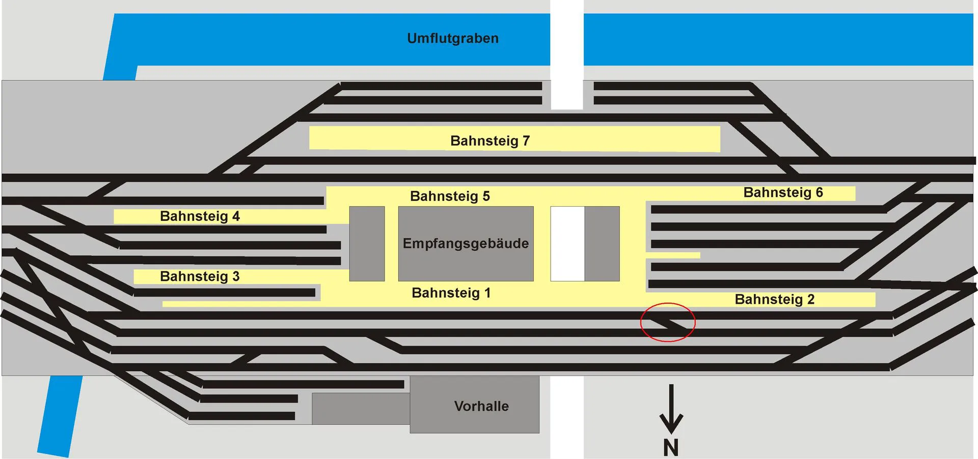

  • Hallo Allerseits,
    da der Erbauer von Südthüringen 1 und 2 hier mitliest, habe ich eine Frage bzw. Bitte.
    Da PT22 in Erfurt Hbf ein entscheidendes Detail vermissen lässt, wäre es super, wenn die Gleisverbindung zw. Gl.1 und 2 nachgebessert werden könnte.
    Diese ist im Bild rot eingekreist, lag jedoch tatsächlich in Höhe der Unterführung (im Bild breite weiße Linie von Nord nach Süd). Diese war mit einem Hauptsignal gesichert und hatte in Richtung Osten noch einen Wasserkran davor.
    PS: Die meisten Bahnsteigangaben in diesem Bild sind falsch. Neben Gl.1 und 2, stimmen nur Gl. 5 und 7.
    Guten Morgen Frank,
    ich habe vom Streckenbau keine Ahnung und möchte Fritz auch nicht vorgreifen, nur kurz meine Meinung sagen.
    Südthüringen 1 und 2 haben auf die Paywarestrecken PT22 bzw. GR3 nur aufgesetzt bzw. angedockt.
    Veränderungen an den Paywarestrecken waren nicht Gegenstand des Projekts.
    Das könnte (von der Machbarkeit ganz abgesehen) rechtlich problematisch werden (Copyright!).
    Bitte sei mir nicht böse, ich möchte kein Spielverderber sein.
    Aber das letzte, was ich dem Erbauer der Südthüringen-Strecken wünsche, ist, daß er als Dank für seine Mühe noch Post vom Anwalt bekommt.

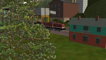

    Könntest Du vielleicht einen Screenshot posten, habe ich gerade nicht auf dem Schirm, was da war.
    Verladebahnhof Auwallenburg im Spiel Siehe Bild ... Und hier ein Bild zum Original https://de.m.wikipedia.org/wiki/Datei:Bah…uwallenburg.jpg
    die Gedanken wegen Copyright hatte ich auch schon (das scheint Bluesky und Railarts am besten durchsetzen zu können). Ich habe es jetzt einfach mal hier zum Besten gegeben, da die Erweiterung des Streckennetzes ja auch eine Veränderung darstellt.
    Wenn es aus dem vorgenannten Grund und dem Aufwand für den Umbau nichts wird, bin ich damit absolut fein.
    Hallo FFM,
    wie von Cris schon vermutet: Die Strecken Südthüringen 1 und 2 sind Erweiterungen kommerzieller Strecken. An den Stammstrecken wurde bis auf die Schnittstellen zu den Erweiterungsstrecken nichts geändert. Sonst hätten die User die beiden Strecken nicht nutzen können. Die fehlende Verbindung in Erfurt ist schon in PT22 und wahrscheinlich auch in PT35 (nur hier wäre sie nützlich) nicht vorhanden. Es steht Dir natürlich frei, diese in Deiner Installation einzurichten, so Du im Streckenbau kundig bist. Empfehle unbedingt, vorher eine Sicherungskopie der Strecke anzulegen.

    Das einzige was mich stört ist die Improvisierte verladestation auf Auwallenburg .
    Hallo Ludmilla Power,
    nicht jedes Detail kann ich 1:1 umsetzen. Gleisbild, Bahnhöfe und markante Objekt in deren Umfeld geben schon einen hohen Wiedererkennungswert. Für die Verladestation hatte ich Deine Bilder noch nicht, habe deshalb auf ein Objekt mit ähnlicher Funktion zurück gegriffen. Wenn Du kannst, bau das Original nach. Ich kann dann eine Anleitung beisteuern, mit der auch weniger erfahrene Streckenbauer dieses Objekt in ihrer Installation aufstellen könnten.
