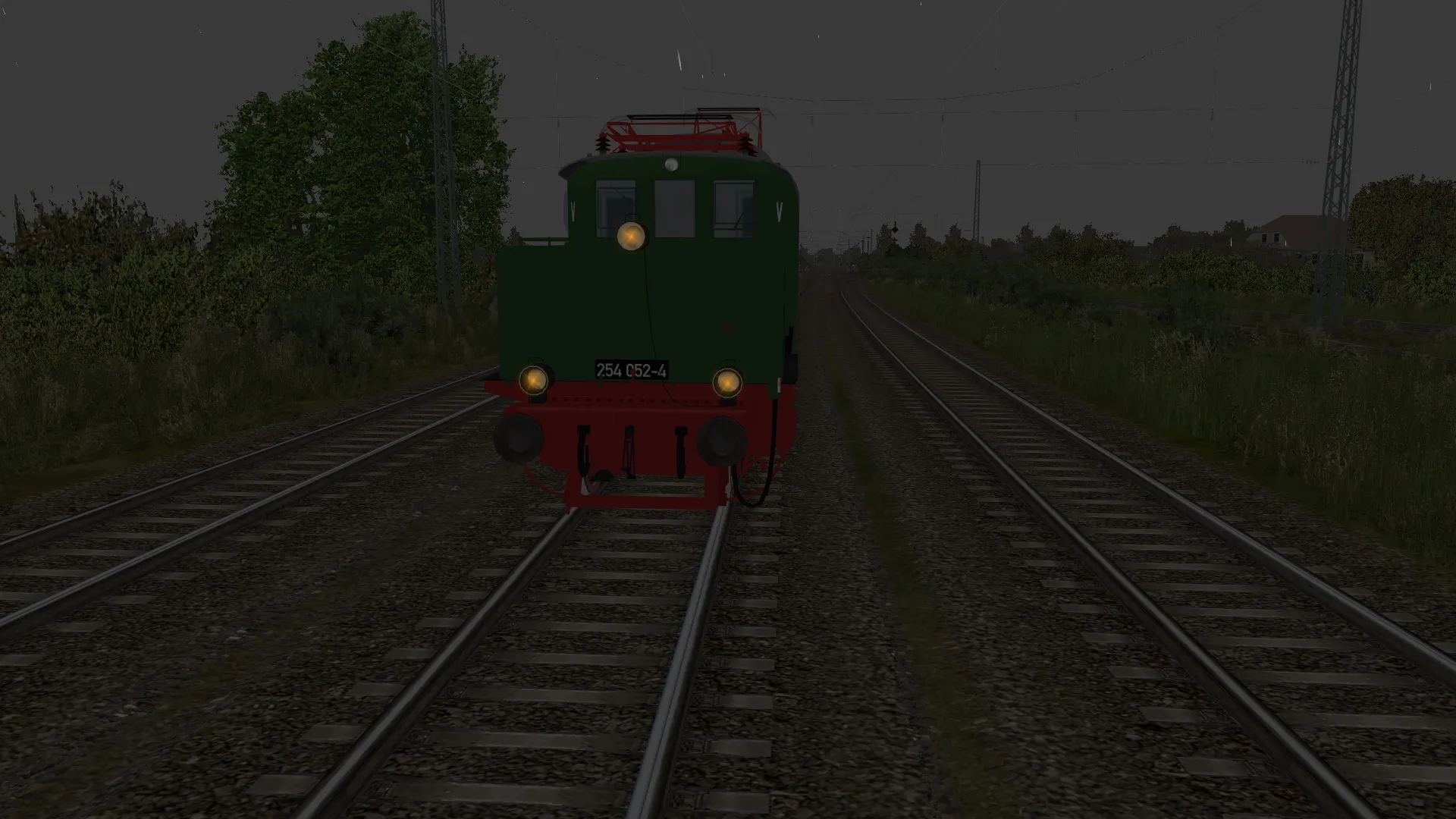

    also was gar nicht geht: wenn zwei rote leuchten, kann nicht gleichzeitig ein weißes leuchten.
    Alles andere ist verhandelbar.
    Das weiß ich selbst. Ich habe die Bilder gezeigt, um zu verdeutlichen, wie die Lichter geschaltet werden, wenn ich die von Jan genannte Änderung an den Lichteinträgen vornehme. Wie man sieht, gibt es ein Problem mit dem oberen Spitzensignal.
  • Es geht darum, daß das obere Spitzenlicht nicht so geschaltet wird, wie es sein soll
    Nach langem Probieren muss ich leider sagen: es gibt keine Lösung!
    Unit ( 1 ), lässt sich bei den Lichtern nicht umschalten. Der Auszug aus Manual_bIBpATCH.pdf ist leider veraltet und nicht mehr gültig. Nach BinPach für den MSTS gilt folgende Tabelle:
    In OpenRails gelten folgende Parameter:

    So bleibt als Einfach Lösung wohl nur über Dim und Bright Vorn und Hinten zu schalten wie es bei den alten MSTS Modellen üblich war.
  • Nach langem Probieren muss ich leider sagen: es gibt keine Lösung!
    Danke für die Arbeit. Daher verwende ich auch die von Dir genannte Schaltung.
