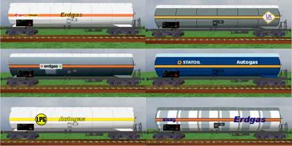

    Hmm, Google führt mich hierhin: mstrainstop - Tanker wagons 1.0.0
    "some tanker wagons from different creators to use on microsoft train simulator / openrails
    in the package : b wagon fina s_gas eu-gastankpack as tankwaggons renfe zans dzsrzaccslovnaft r_oilwaggons zinkwit rolands tankwagons s-ketels s-esso s-chemie"
    Da ich kein Account bei simtogether habe, kann ich den Download nicht testen.
    PS: ich habe einen solchen Ordner auf Platte. Folgende ReadMe:
    "- Original by Robert Österman (rosterman at hotmail.com)
    Uahs DB tank car v1
    for Microsoft Train Simulator.
    Umlackiert zum Gas_Pack
    wespe
    wspieker@onlinehome.de"
    Könnte ich auf TheTrain einstellen.

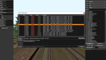

    es gibt wie erwartet jede Menge Fehler. Du hast einen 64Bit Rechner und fährst OpenRails nur mit 32 Bit. Hat das einen speziellen Grund?
    ORTSForceSuperElevation ( 0 ) wurde nicht erkannt, da folgender Eintrag fehlt.
    Information: Superelevation graphics have been forced DISABLED by setting of ORTSForceSuperElevation in TRK file.
    Dadurch wird "using default track profile" geladen was in manchen Strecken zum Absturz führen kann.
    Warning: System.IO.FileLoadException: c:\microsoft games\train simulator\global\shapes\a1t50mstrt.s ---> System.NotSupportedException: Dieser Vorgang wird nicht unterstüzt.
    Von diesem Fehler gibt es jede Menge! Warum die Gleise nicht geladen werden können entzieht sich meiner Kenntnis! Auf jeden Fall ist das nicht der Normalzustand. Meine Open Rails NewYear MG ORNYMG-Rev. 161. (X64) kann ALLE Schienen anzeigen.
    weil nicht alle Gleise angezeigt wurden.
    Es könnte an der SuperElevation liegen. Hat diese Strecke ein TRACKPROFILES Ordner mit xx.stf Dateien? Wo ist eigentlich der OpenRailsLog.txt, dieser wurde doch für solche Zwecke eingeführt.
    Bitte mal versuchen in die xxx.trk > ORTSForceSuperElevation ( 0 ) < einzutragen. Damit sollten auch die Gleisprofile abgeschaltet werden. Darauf achten wo die benutzte xxx.trk liegt. ROUTES\xxx oder ROUTES\xxx\OPENRAILS.

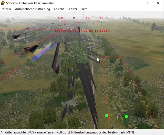

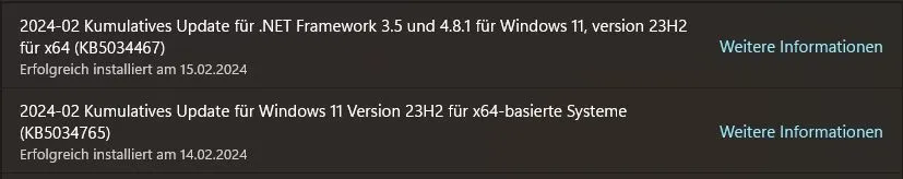

    Mein MSTS ist erst letzte Woche gestorben. Bis zu diesen Update's
    hat der MSTS und auch der Aufgabeneditor noch einwandfrei funktioniert. Auch ein deinstallieren der Update's lässt ihn nicht wieder Auferstehen. Gerade der Aufgabeneditor nutze ich fast täglich um den Umbaufortschritt der Strecke zu kontrollieren.
    Ich überlege mir ein Win7 in einer VirtualBox.

    wieso soll der BIN-Patch eine Voraussetzung für den AE sein?
    Weil das Rollmaterial mit Bin Ausstattung den Edi abstürzen lässt oder man 1000 Fehlermeldungen wegklicken muss.

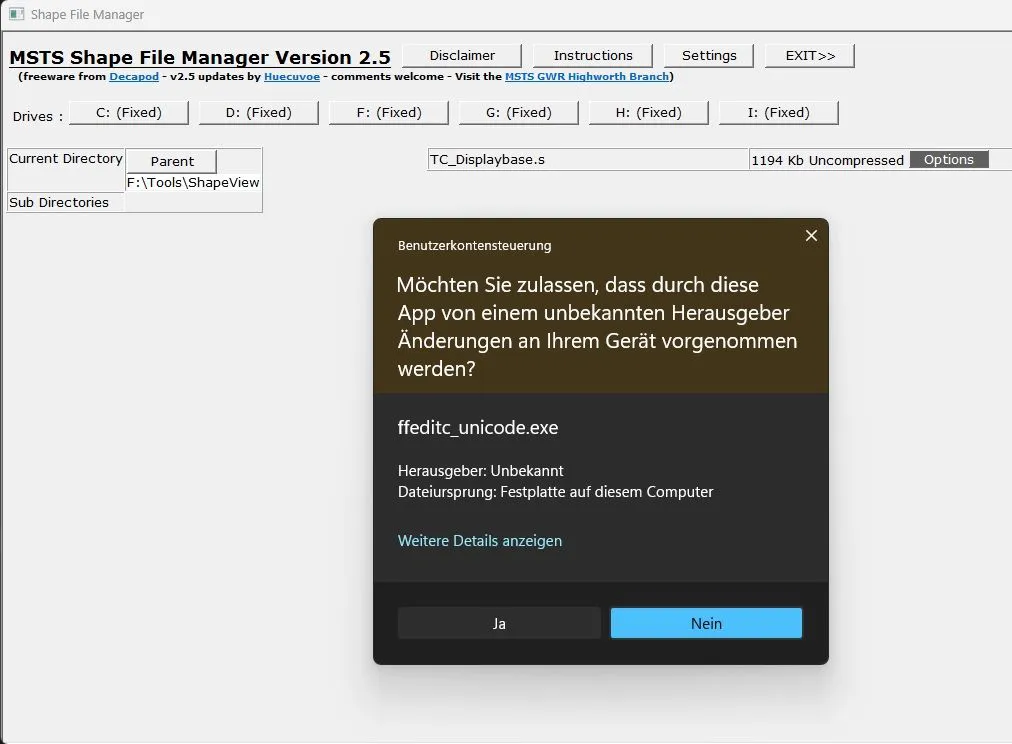

    Alle Programme laufen auch unter Win11. Leider aber setzt die Sicherheit von Win11 immer größere Grenzen. War ich doch gerade erst 3 Tage beschäftigt OpenRails wieder zum laufen zu bekommen da Win11 Alles was kein MS Zertifikat hat erst mal blockiert.
    Nach meiner Meinung sollte man von Win11 die Finger lassen, wenn man mit alten Programmen weiter sinnvoll arbeiten will.
    Ich erwäge tatsächlich einen Downgrade auf Win10, da seit dem letzten Update auch der MSTS sich nur noch in der Urversion von 2001 starten lässt, nicht aber mit dem BinPatch.

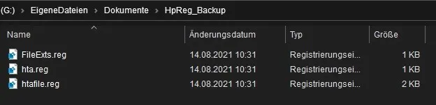

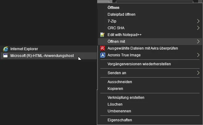

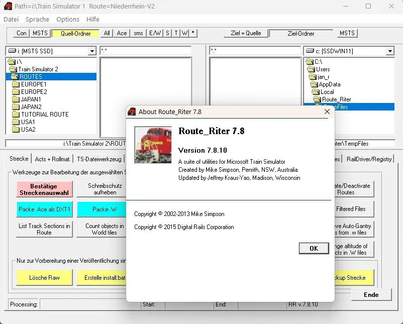

    SFM.hta, sicherheitsabfrage bei jedem Dateizugriff.
    RouteRiter Version 7.8.10

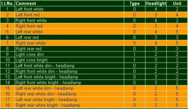

    Es geht darum, daß das obere Spitzenlicht nicht so geschaltet wird, wie es sein soll
    Nach langem Probieren muss ich leider sagen: es gibt keine Lösung!
    Unit ( 1 ), lässt sich bei den Lichtern nicht umschalten. Der Auszug aus Manual_bIBpATCH.pdf ist leider veraltet und nicht mehr gültig. Nach BinPach für den MSTS gilt folgende Tabelle:
    In OpenRails gelten folgende Parameter:
    Quote
    We support the MSTSBin extended values for "Unit":
    • 1 - Middle (not first or last)
    • 2 - First (first and not reversed)
    • 3 - Last (last and not reversed)
    • 4 - Last Reversed (last and reversed)
    • 5 - First Reversed (first and reversed)
    Headlights in OR
    So bleibt als Einfach Lösung wohl nur über Dim und Bright Vorn und Hinten zu schalten wie es bei den alten MSTS Modellen üblich war.
