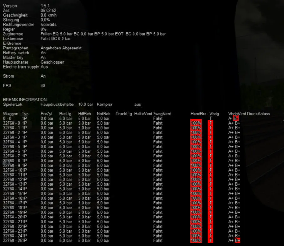

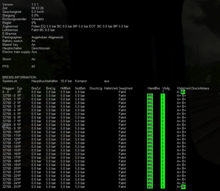

  • Im "Extended HUD for Brake Information" sieht man ziemlich genau, was zu tun ist. Bei meinem IKE 50254 stellt sich das wie folgt dar:
    Nach dem Ankuppeln der Spielerlok an den statischen Zugverband sind die Bremskupplungen zu verbinden (Vbdg), das hintere Bremsventil der Zuglok zu öffnen, das hintere Bremsventil des letzten Waggons zu schließen und sämtliche Handbremsen der Waggons zu lösen. Ist das getan, ergibt sich folgendes Bild:
    Und weil ich meine Zeit im Simulator nicht mit stupidem Klicken verbringen will, wähle ich zur Vereinfachung den von @FFM01 erwähnten "Schummelgriff".
