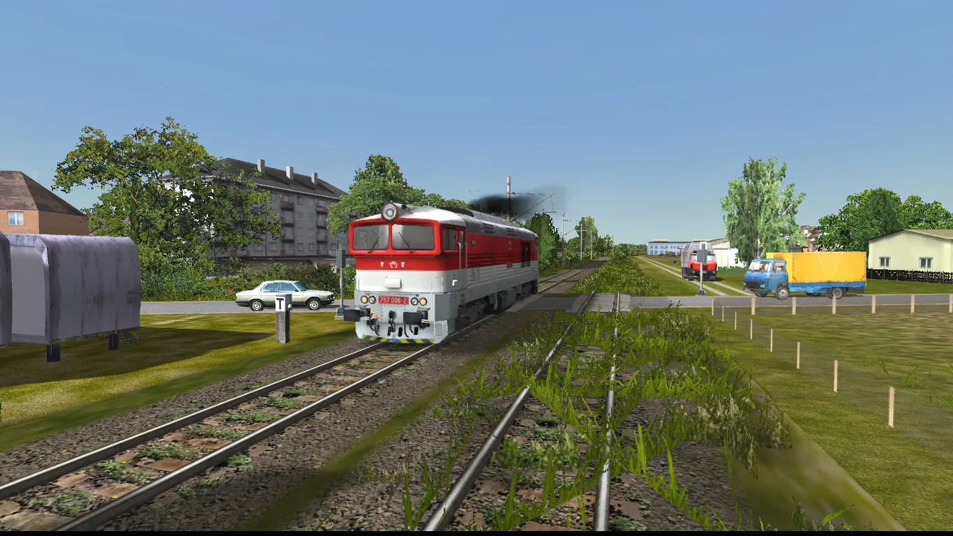

    Zur Farbdarstellung: Du kannst diese jederzeit, ob im Ladebildschirm oder im Spiel, bearbeiten. Drücke einfach "Shift + F2" und das Menü öffnet sich. Sprachlich ist leider alles in englisch, aber zumindest die von dir angesprochene Grellheit kannst du relativ einfach entfernen indem du beim "Bloom" den Haken wegklickst.
    Mit "Bloom" aktiviert:
    Ohne Bloom:
    Dummerweise wird das Menü nicht angezeigt, wenn man einen Screenshot macht. Am besten du schaust dir das mal in Ruhe an und experimentierst etwas mit den Werten.
