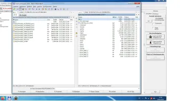

Beiträge von Erzgebirger
    ich habe heute nochmals alles neu gedownloadet und installiert - mit dem
    gleichen Ergebnis. In Train Store wird die Strecke ohne trk-Datei wie üblich
    nicht erkannt. Gibt es nicht die Möglichkeit mir die trk zuzusenden ?
    Ansonsten komme ich nicht weiter.
    Anbei 2 Anhänge des TC.
    Mit Gruß Erzgebirger

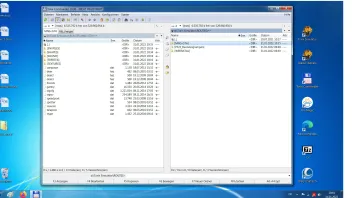

    Hallo MTSTler,
    ich musste nach einem Crash meinen PS samt XP "entsorgen". Der neue läuft mit Windows 7, hier habe ich große
    Probleme mit dem Start der Editoren und Tools, es geht gar nichts. Ich kann nicht darauf zugreifen.
    Welche Einstellungen muss ich ändern, da der MSTS ansonsten einwandfrei läuft - natürlich mit Train Store.
    Irgendwie erinnere ich mich an Bit-Einstellungen der Farben ändern, aber da komme ich bei W 7 auch nicht weiter.
    Die Ansicht von Launcher und Programmübersicht als Anhang.
    Wer kann mir helfen?
    Vielen Dank im Voraus.
    der Erzgebirger

    Was kann ich tun bzw. wer kann helfen?
    Im Voraus besten Dank.
    der Erzgebirger
