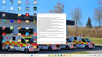

    Hallo Ralph, ich habe ein (vielleicht) kleines Problem beim Fahren deiner Aufgabe. Kurz hinter dem Bahnhof Waghäusel stürzt OR mit der angehängten Fehlermeldung ab, die .log-Datei hänge ich auch mal mit ran. Ursprünglich hatte ich gesehen, daß einige Sound-Dateien aus dem Sonidos Hires-Paket von Ramon Munoz fehlen, die hab ich aber, da sie bei mir schon vorlagen, in den angemerkten Common.snd-Ordner verlagert. Ich hab aufgrund der Fehlermeldung von OR vermutet, daß es ein Problem mit der Strecke gab, daher hab ich sie deinstalliert und noch mal in der 2.0 installiert, der Absturz kommt aber immer noch. Vielleicht kannst Du mir ja bei der Lösung des Problems helfen? Liebe Grüße Alex

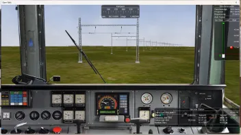

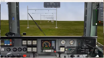

    Hallo Cris, ich hab das Ganze jetzt mit der deutschen Übersetzung probiert, siehe anliegende log. Ich kann machen, was ich will, der Hauptschalter O bleibt nicht "drin", geht über "schließen" in "Aus", daher bleibt auch die Stromzufuhr in "Aus", alles weitere funktioniert zumindest so weit, was allerdings noch auffällt, ist die Dauerfehlermeldung "Engine damaged by raised pantographs"
    Hallo Cris, ich hab das Procedere jetzt soweit hinbekommen, daß mir die Lok bzw ihre Steuerung nicht um die Ohren fliegt, nun bleiben die Pantographen an der Leitung, leider bleibt der Hauptschalter nicht "drin" und losfahren geht auch nicht nach Signalfreigabe....ich hab langsam das Gefühl, das OR CZSK ne Nummer zu groß für mich als "Freizeitgestaltung".

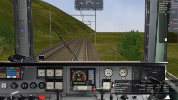

    Hallo Cris, ich sitze auch beim Start der Aufgabe im Führerstand, Pantos sind unten (werden aber laut Textzeile gehoben, was zu der beschädigten Lok führt) Ich bin am Ende des 1. Teils am haltzeigenden Signal in Strekov zum Stehen gekommen und die Aufgabe war kurz danach erfolgreich beendet. Desweiteren verstehe ich nicht, wie ich die Lok unter OR CZSK abfahrbereit mache, denn wie ich schon geschrieben habe, macht sich die Funktion CTRL+K nicht bemerkbar, alle vorigen Schritte hab ich laut Manual durchgeführt. Wie stelle ich beispielsweise die Kompressoren auf Automatik?
    Hallo Cris, jetzt hätte ich ne log von OR CZSK, vielleicht wirst Du da schlau draus? Ich hab seinerzeit, bei der Installation von Trat 321 und BP jeweils getrennte Ordner angelegt, vermutlich auch wegen der unterschiedlichen GLOBAL-Ordner (zumindest hängt mir das noch im Kopf rum). Was die Lok aus der Aufgabe angeht, bekomme ich sie trotz übersetztem Manual nicht aufgerüstet, da teilweise Dinge automatisch passieren (was letztlich zu der Fehlermeldung "Engine is damaged due to raised pantographs (mit rückwärts laufendem Timer). Ich kann den Batterieschalter betätigten, stelle den Hilfskompressor an, schaue, wie sich der Druck entwickelt, dann versuche ich Strg+K zu drücken, was aber irgendwie nichts auslöst (zumindest nichts bemerkbares), und sobald ich mit O den Hauptschalter betätige, heben sich auch die Pantographen, um dann wieder in oben beschriebener Fehlermeldung zu enden.

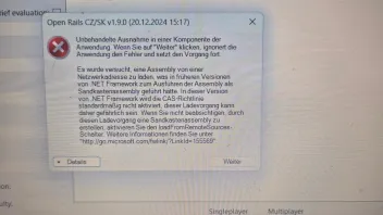

    Hallo Cris, es handelt sich um beiden Fällen um die Version vom 20.12.2024, die auf http://www.msts-rw.cz runterladbar ist. Mittlerweile bin ich soweit, daß es nach Installation einmal funktioniert, und dann kommen kuriose Fehlermeldungen, unter anderem das kein Zugriff auf die OpenRailslog-Datei möglich sei, nehme ich den Haken bei "Logger" raus, funktioniert es bis zur Fehlermeldung, daß OR CZSK nicht auf die OpenRailsDump.xls-Datei zugreifen kann.....ich bin kurz davor meine noch wenigen Haare zu raufen....
    Und mittlerweile taucht auch wieder die Fehlermeldung auf, die sich gestern nicht mehr reproduzieren lies.....wenigstens da ist Kontinuität erkennbar...
    Vielen lieben Dank, Cris, leider kann ich die Fehlermeldung nicht mehr reproduzieren, da ich zwischenzeitlich mit einer früher runtergeladenen OR CZSK-Version das Problem beheben konnte, was genau da passiert ist, weiß ich nicht, aber ich komme zumindest in eine funktionsfähige Aufgabe rein. Ich hab mir so nen paar Anleitungen von der Seite ausgedruckt, und versuche die Lok fahrbereit zu machen, wobei mir (und CZSK) die Version 1.6 mit diversen Automatismen in die Quere kommt (1.6 bügelt scheinbar automatisch auf, was zur Meldung "Das ich die Lok mit ausgefahrenem Panto beschädigt habe, mit rückwärts laufendem Timer) .... Ich denke, das wird noch ne längere Auseinandersetzung zwischen mir und OR CZSK.....
    Jan, jetzt sagt mir das Installationsprogramm von Net.Framework, das bereits die aktuellste Version 4.8.1 auf meinem Rechner installiert ist, die Fehlermeldung mit dem Sandkastenassembly und der unerwarteten Ausnahme beim Starten von OR CZSK besteht aber (immer) noch.
    Hallo Cris, da fange ich doch gleich mal mit meinem Problem an....Ich habe jetzt die aktuellste Version von OR CZSK von msts-rw.cz runtergeladen, und die auf meinem Rechner bestehende Version geupdatet, leider kommt jetzt die Fehlermeldung, das mein NET Framework wohl nicht von der aktuellen Version unterstützt wird, was kann ich da tun? Und gibt es die Anleitungen auch für Menschen, die der tsechischen Sprache nicht so mächtig sind, zumindest irgendwo in englisch?

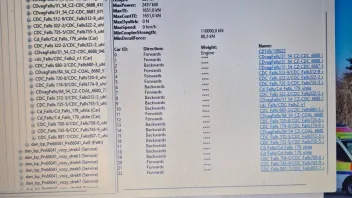

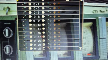

    Hallo Cris, ich habe den ersten Teil der Aufgabe ja schon erfolgreich hinter mir, da hat ja auch alles inklusive der verschiedenen Ordner geklappt, beim Schauen, ob für den 2. Teil alles an rollendem Material vorhanden ist, wurden die fehlenden Falls-Wagen richtigerweise als "Missing" im ContentManager angezeigt (Trat 321 und BP liegen bei mir in unterschiedlichen Ordnern inklusive 2er Trainset-Ordner), daraufhin hab ich sie das erste Mal über den Link in der Readme-pdf des 2.Teils runtergeladen und auch die entsprechenden Unterordner in den BP-Trainset-Ordner kopiert. Danach wurden mir die Wagen ja im Content-Manager als "Vorhanden" angezeigt, nur halt im Spiel nicht. In den Screenshots siehst du ja, daß teilweise mittendrin Wagen (aufgrund der Nummerierung) "fehlen".
    Hallo Meinhard, du hast ja den 2. Teil schon gefahren, ich hab den auch gerade gestartet, allerdings erscheint mir der Spielerzug kürzer, als der im 1. Teil? War das bei dir auch so? Die Consist weist über 20 Wagen auf, im Spiel zu sehen sind nur 14. Die Consist zeigt bei näherem Betrachten auch keine fehlenden Wagen an, von daher kann ich mir das nicht erklären.
