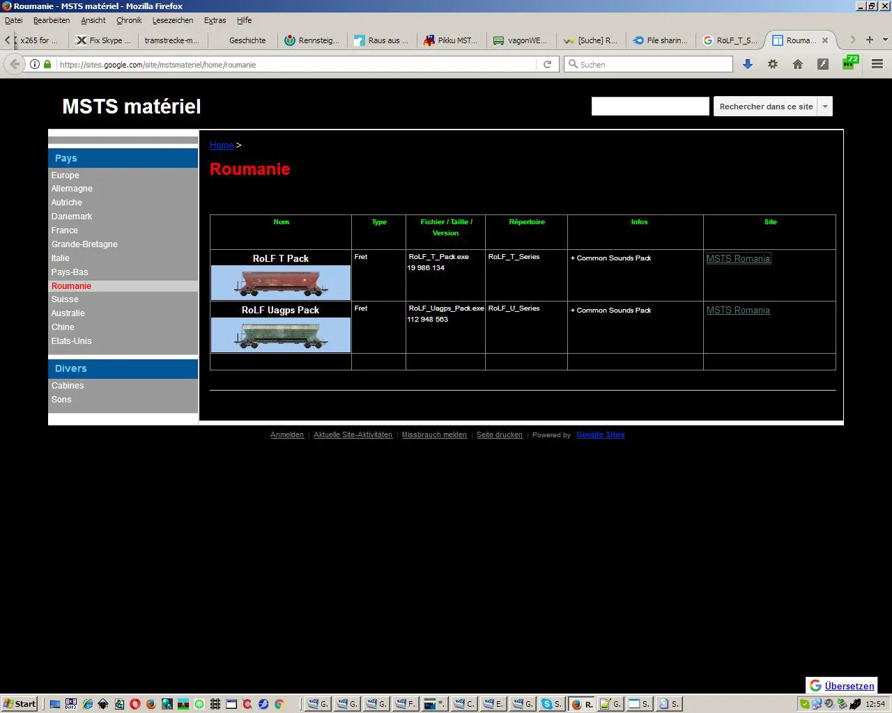

Ich hab nur die untere Grüne Variante in meinen Archiven..
Versuchs mal bei Wattfrass auf the Train..
MSTS Romania ist aufgelöst. Gibt nur noch eine Facebookgruppe gleichen Namens..
Versuch da mal dein Glück...![]()

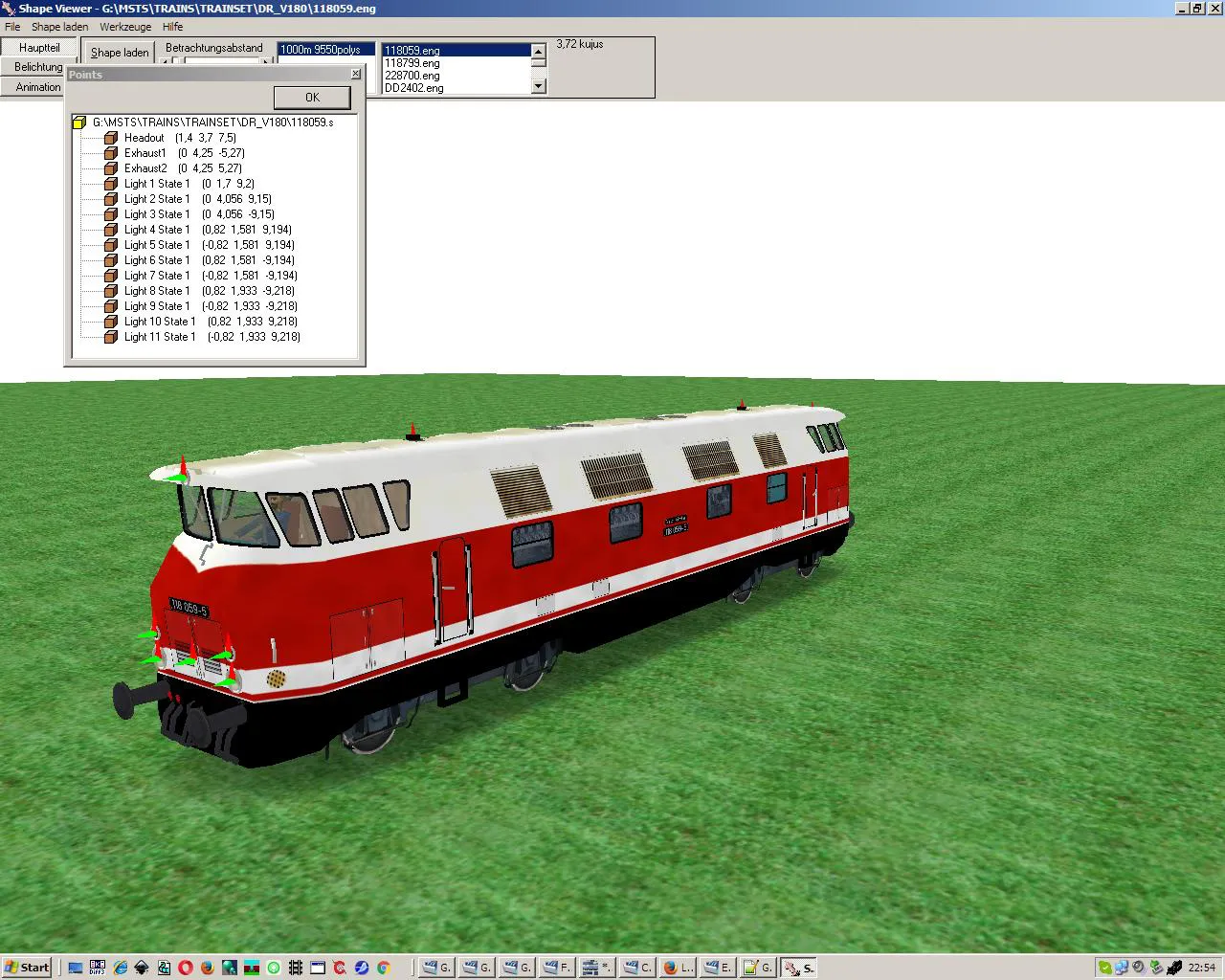

Nicht nur Lichter , sondern auch Headout und Exhausts (Abgase, Dampf ) kann man so leicht
einstellen.
Hier noch als Nachtrag "automatisierte" Lichteinträge für Loks am Beispiel der obigen 118 059-5:

Welche Version des SV benutzt Du ?
Ich kann *eng und *wag Dateien damit auch öffnen, aber Lichtkegel, andere Lichter oder Headouts zeigt der mir
nicht an... Wär ein Super Feature...![]()
