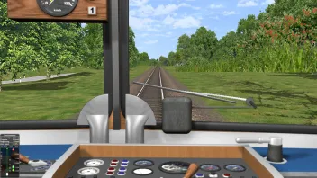

    Eventuell ist es Euch auch schon aufgefallen. Mehrere Strecken von GR haben eine fehlerhafte Signalschaltung im OR. Hier sind mehrere Beispiele.
    1. GR 1 Biggetalbahn Version 2006
    Wenn man aus dem Bahnhof Finnentrop ausfahren möchte, um auf die Biggetalbahn zu gelangen, zeigt das Signal am Bahnsteiggleis dauerhaft Halt. Dabei spielt es keine Rolle, von welchem Bahnsteiggleis aus man abfahren möchte. Ich habe alle Bahnsteiggleise ausprobiert und jedesmal zeigt das Signal am Bahnsteiggleis Halt.

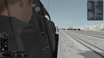

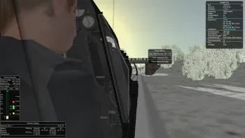

    Bezüglich GR 5 kann ich nun die Brücken zwischen Bremen und Bremen-Hemelingen mit normaler Geschwindigkeit passieren. Der Bahnhof Bremen-Hemeling kann weiterhin nur mit 30 Km/h passiert werden. Dreye und Kirchweyhe können mit normaler Geschwindigkeit passiert werden. Der folgende Bahnhof Syke kann wieder nur mit 30 Km/h durchfahren werden. Hier sind zwei Bilder.

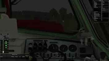

  • Ich habe jetzt bei der Biggetalbahn sämtliche Einträge von SignalNumClearAhead ( 3 ) in SignalNumClearAhead ( 6 ) abgeändert. Leider besteht das Problem mit der Bahnhofsdurchfahrt nur bei Hp 2 weiterhin. Siehe hierzu das Bild. Im Streckenmonitor wird der Bahnhof Hützemert mit Hp 2 angezeigt, obwohl der Zug geradeaus durchfährt.

    ich befürchte, dass Deine grundsätzliche Annahme hinsichtlich der DennisK-Signale in diesen Fällen nicht zutrifft: Es handelt sich sowohl bei "Bigge 2006" als auch bei "Rollbahn 1963" um Strecken aus der Frühzeit von German Railroads. Zu deren Entstehungszeitpunkt wurden möglicherweise noch völlig andere Signalsysteme verbaut, die ggf. mit einem Shape-Austausch im Laufe der Zeit optisch aufpoliert wurden.
    Bezogen auf das Beispiel "Hützemert" werden sowohl Signal-Shapes als auch Signalskripte mit einem "KN" bezeichnet, was nach meiner Erfahrung auf ein Signalsystem aus der Feder von Hagen Knop verweist.
    Letztlich vermute ich als Ursache der unterschiedlichen Signalisierungen bei gleicher Fahrstraße in MSTS und OpenRails (siehe Streckenmonitor in den Bildern) die abweichende Interpretation der Signalskripte in den Simulationen - ein minenreiches Feld!
    Die bisher angebotene Lösung bezieht sich wiederum auf die in den späteren GR-Produkten von Dir erwähnten DennisK-Signalsysteme, aber genau diese Lösung funktioniert offensichtlich in den hier genannten Problemfällen nicht. Angesichts der auch in die Jahre gekommenen Optik der betroffenen Routen würde ich eher zu einer Ausmusterung der Strecke als zu einer Bearbeitung der Signalskripte tendieren…
    P.S.: Konfigurationssignale habe ich vor Hützemert nicht gefunden…
