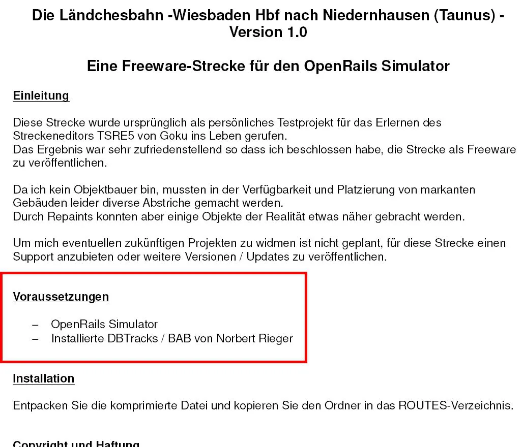

Hallo, auf The Train gibt es als Freeware OpenRails Version die Laendchesbahn zum download. Ich finde sie ganz schön gemacht. Jedoch fehlen bei mir die Gleise. Weiss evtl. jemand woran dies liegen kann oder hat das dieses Problem ebenfalls? Evtl. besteht das Problem wegen fehlender dbtracks. Jedoch kenne ich mich da nicht aus. Ich bin für jeden Rat dankbar.

Danke Jan, das hatte ich auch gelesen. Nur welche dieser recht großen Pakete muss man downloaden um es für die Laendchesbahn zu nutzen? Allein wenn man DB1 und DB2 runterläd sind es schon über 1 GB. Alle zusammen wären über 2 GB. Kann das korrekt sein?
Ja, das ist korrekt.
Hier die Gleisliste:

Danke, ich versuche denn mal mein Glück.
Hat leider nicht geklappt. Irgendwie bin ich zu ungeeignet für diesen dbtracks Kram. Es fehlen noch immer Schienen und diese BAB 4 Dateien habe ich auch nicht gefunden. Werde die Laendchesbahn von der SSD putzen. Trotzdem danke für deine Mühe Jan.
