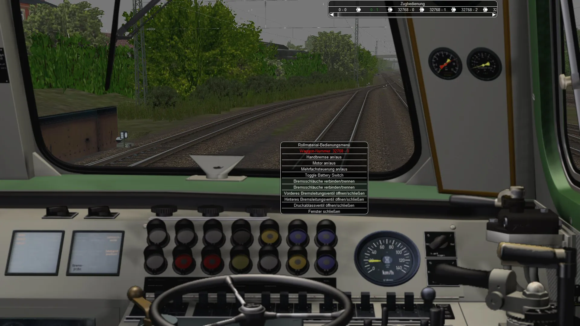

  • Guten Morgen!
    Jetzt endlich habe ich die wirkliche Lösung gefunden. Nachdem der Zug angekuppelt und die Bremskupplungen verbunden wurden, muß man mit F9 das Zugbedienungsfenster öffnen und dort einen Waggon des Zuges anklicken, wobei es keine Rolle spielt, welchen man anklickt. Dann öffnet sich unten im Bild zusehende Menüfenster. Dort muß man "Vorderes Bremsleitungsventil öffnen/schließen" anklicken.
    Wenn das getan ist, füllt sich sich die Bremsleitung vollständig und man kann losfahren.
