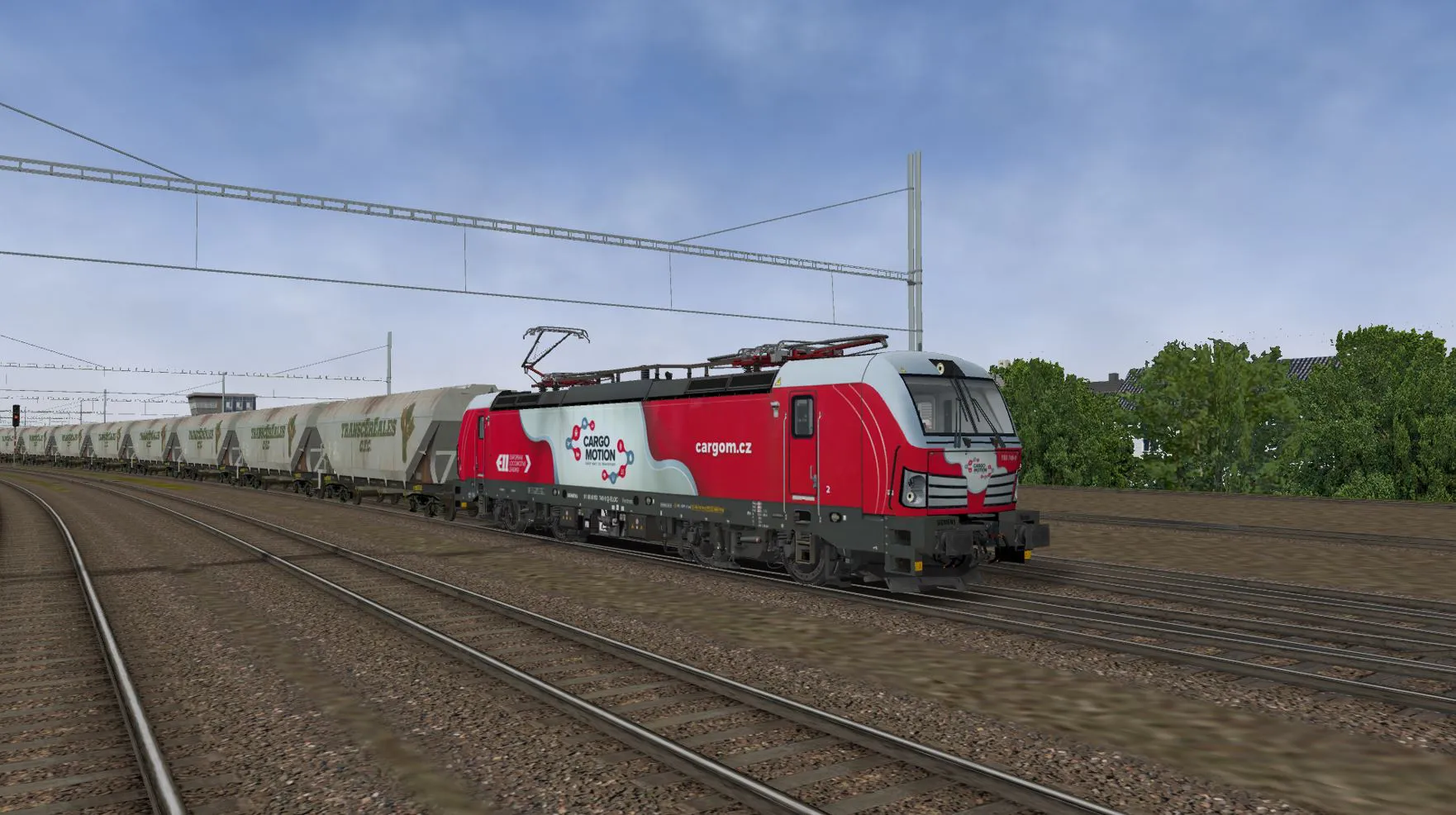

Problem "Stromabnehmer" unter Open Rails
    das Problem "Stromabnehmer" war bereits zu MSTS-Zeiten mit einem gewissen Aufwand verbunden.
    Man mußte separate *.eng erstellen, um sicherzustellen, daß der richtige Panto oben ist.
    Beim Vectron wird das Ganze nicht einfacher, denn dieser hat 4 Pantos.
    Na da sieh mal zu, daß dann bei jedem KI der richtige oben ist.
    Erschwerend kommt für mich hinzu, daß ich OR CZSK nicht nutze und mir die *.eng umschreiben muß, damit die Lok überhaupt läuft.
    Ich habe bisher jeden Vectron zum Laufen bekommen, sowohl als KI als auch als Spieler.
    Wo ich aber jetzt die weiße Fahne hissen muß, ist die vorbildgerechte Panto-Nutzung.
    Wer dazu eine zündende Idee hat, ist herzlich willkommen. :)

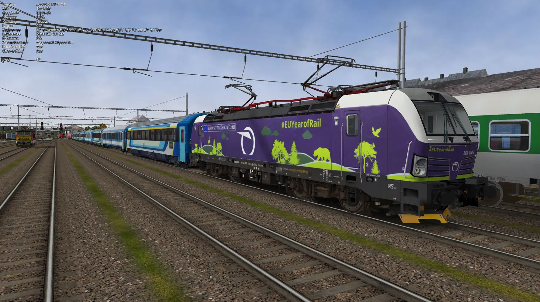

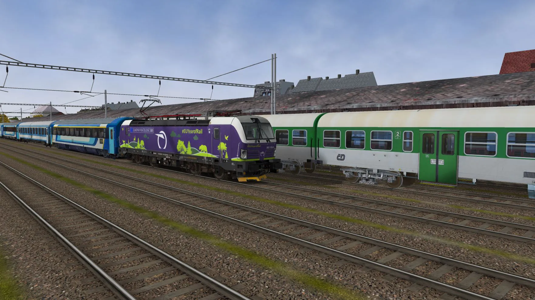

    1. Spielerlok im Wechselstromnetz vor dem Aufrüsten (Woher soll die Lok wissen, in welchem Stromsystem sie ist?)
    2. Spielerlok im Wechselstromnetz nach dem Aufrüsten
    3. KI im Gleichstromnetz

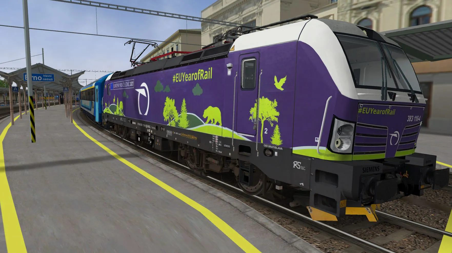

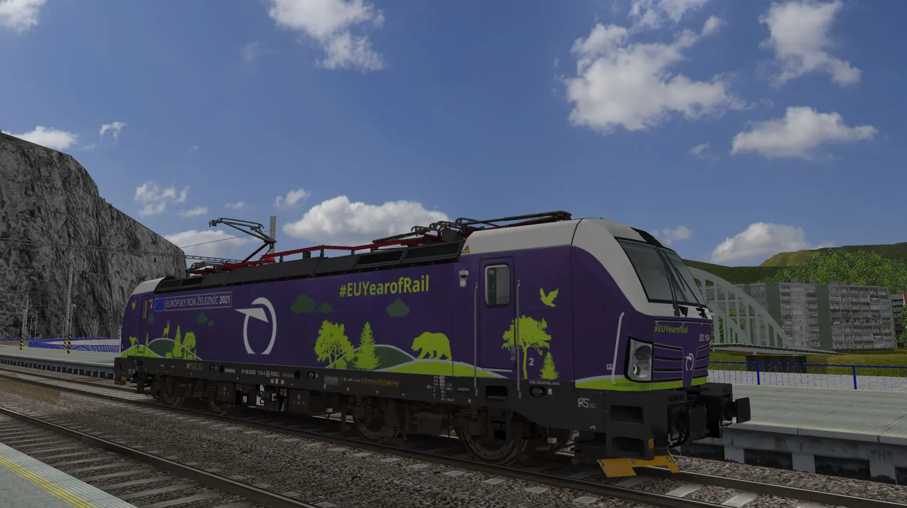

    diese beiden Modelle fügen die Gleichstrom-Pantographen per FreightAnim hinzu. Offenbar wurden für diese Ausführung innerhalb des FreightAnims auch noch Animationen realisiert. Ich mutmaße, dass diese Animationen nur mit der erwähnten OR-CZSK-Anwendung ordnungsgemäß funktionieren. Jedenfalls gelingt auch mir eine Steuerung dieser zusätzlichen Stromabnehmer im regulärem OR nicht, obwohl die lt. Handbuch erforderlichen zusätzlichen Einträge vorhanden sind. Ich denke, mit diesen speziellen Modellen landet man mit den regulären OR-Versionen in einer Sackgasse!
    Sofern mit diesen Loks kein Systemwechsel in der Aufgabe umgesetzt werden soll (aber lasse mich raten: Genau das soll in der Aufgabe passieren, oder?…), funktioniert folgender Lösungsansatz:
    Ein FreightAnim ohne Animationen wird zusätzlich benötigt. So etwas findet sich bspw. in den Downloads des Ciko  D&R studio. Gearbeitet wird dann mit zwei verschiedenen .eng-Dateien - eine "AC"- und eine "DC"-Ausführung. Ich beziehe mich auf das zuerst gezeigte Modell der ZSSK_383_110-4:
    • AC-Ausführung - WagonShape = ZSSK_383_110-4.s, FreightAnim = zusätzliches FreightAnim ohne Animationen
      Der Lokkasten mit den animierten Wechselstrom-Pantographen wird mit den nicht animierten Gleichstrom-Pantographen als FreightAnim kombiniert.
    • DC-Ausführung - WagonShape = ZSSK_383_110-4_FG.s, FreightAnim = ZSSK_383_110-4_MS.s
      Die animierten Gleichstrom-Pantographen des FreightAnims werden als eigentliche Lok verwendet, der nicht animierte Lokkasten wird als FreightAnim hinzugefügt.
    In der AC-Ausführung sind die Stromabnehmer wie gewohnt mit "P" bzw. SHIFT+"P" zu steuern, in der DC-Ausführung mit STRG+"P" bzw. SHIFT+STRG+"P". Evtl. gibt es im KI-Verkehr mit der DC-Version Probleme (kein angehobener Stromabnehmer), das habe ich nun nicht mehr ausprobiert. In diesem Fall müssten in der animierten FreightAnim-Datei die Bezeichnungen der Stromabnehmer abgeändert werden.

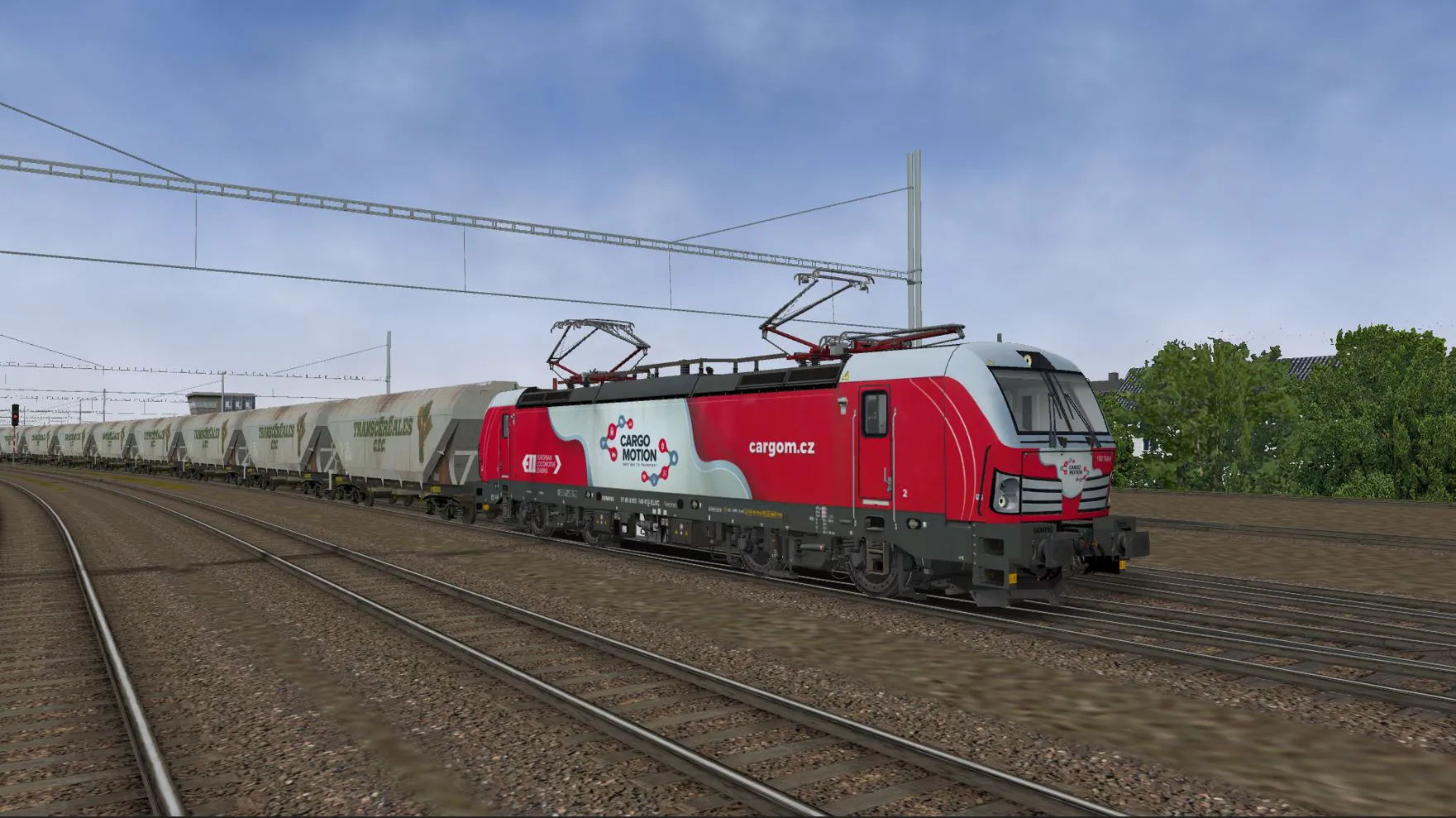

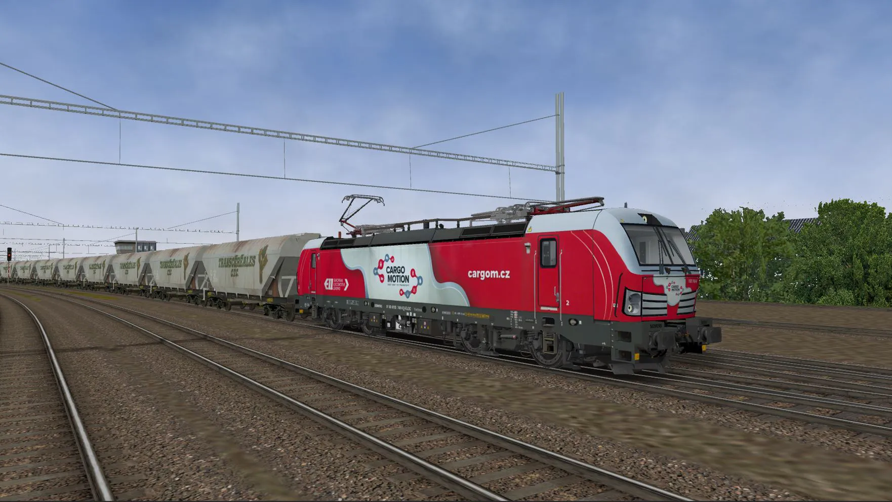

    mit welchem Programm müßte man denn die Bezeichnungsänderung ausführen?
    zunächst einmal muss die .s-Datei (bezogen auf das o.g. Beispiel: ZSSK_383_110-4_FG.s) dekomprimiert werden. Dafür kann das Programm Zipper (Bestandteil der TKUtils) verwendet werden, aber auch der ShapeFileManager (SFM) bietet eine entsprechende Funktionalität.
    Die dekomprimierte Datei kann dann mit einem Texteditor - ich nutze meist das simple Notepad aus dem Windows-Lieferumfang - bearbeitet werden:
    Es müssen alle Einträge geändert werden, die den Begriff "Panto" enthalten. Ein solcher Eintrag enthält am Ende jeweils eine Ziffer, ein Beispiel - die gesuchte Ziffer ist rot hervorgehoben:
    matrix PantographMiddle3A ( 1 0 0 0 -1.629E-07 -1 0 1 -1.629E-07 -0.046 4.004 -2.063 )
    In allen Einträgen mit dem Begriff "Panto" muss die Ziffer geändert werden:
    • Ziffer 3 wird ersetzt durch Ziffer 1
    • Ziffer 4 wird ersetzt durch Ziffer 2
    Im schnellen Test hat mein KI-Modell dann den vorderen Stromabnehmer angehoben. Soll stattdessen der hintere Stromabnehmer angehoben werden, dann sind in den entsprechenden Einträgen mit dem Präfix matrix sowie mit dem Präfix prim_state die Ziffern 1 und 2 noch einmal miteinander zu tauschen. Die Einträge mit dem Präfix anim_node werden hingegen nicht erneut geändert.
    Ist alles geändert, kann die .s-Datei wieder mit dem Programm Zipper oder dem ShapeFileManger (SFM) komprimiert werden. Vorsichtshalber sei noch einmal angemerkt, dass durch den Tausch von FreightAnim- und Wagon-Shape das DC-Modell keine animierten Räder aufweist…
