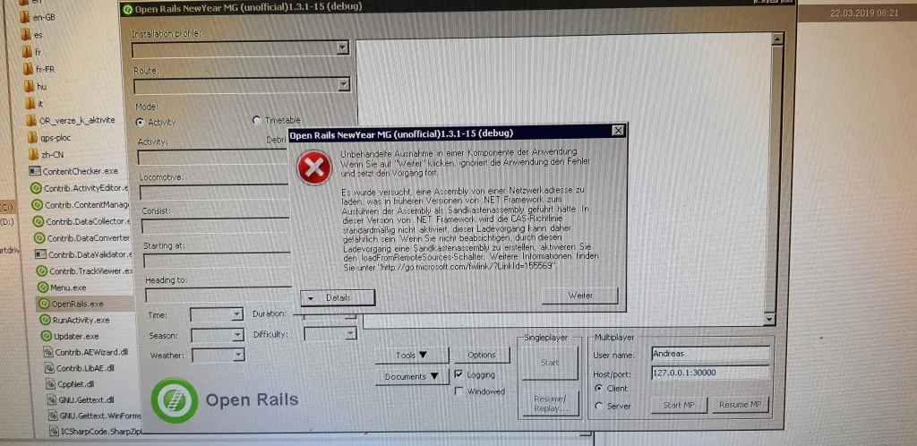

Liebe Freunde, vielleicht kann mir jemand einen Tipp für folgende Meldung , siehe Anhang geben. In Zusammenhang mit der Neuinstallation einer anderen OR Version, welche bei unserem Cris funktioniert, erhalte ich die besagte Meldung . Gehe ich auf - Weiter- passiert gar nichts mehr der OR lagert nichts ein . Gruß Andreas
Probleme mit OR-Monogame-Versionen

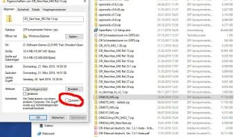

möglicherweise hilft es, vor dem Entpacken des zip-Archivs in dessen Dateieigenschaften im Abschnitt "Sicherheit" einen Haken zu setzen - nach dem Download aus dem Internet ist dieser standardmäßig nicht gesetzt und wird beim Entpacken entsprechend auf die im Archiv enthaltenen .exe-Dateien vererbt. Dieses führt dann dazu, dass OR-interne Programmaufrufe nicht funktionieren - so jedenfalls mein laienhaftes Erklärungsmodell.
Nach dem Download sieht das bei mir so aus, wenn der Haken im Archiv noch nicht gesetzt ist - entpacke ich das Archiv in diesem Zustand, erhalte ich die gleiche Fehlermeldung…

Bingo EGZ das ist desRätsels Lösung , großes Danke schön an dich , auch an Cris , denn der Act läßt sich starten. Euch einen schönen Abend

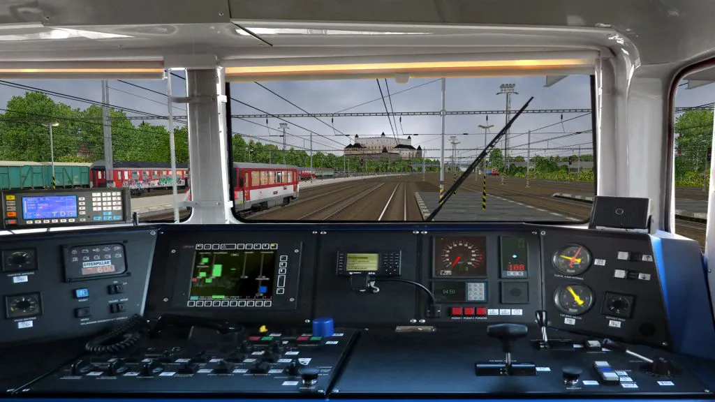

ich hatte bereits vor längerer Zeit eine OR-MG-Version getestet und dabei festgestellt, daß das Spiel nicht flüssig läuft, d.h. die Züge bewegen sich "hüpfenderweise" fort.
Ich habe nun erneut einen Test mit OR NY_MG_139 unternommen.
Trat 321 Akt. 29
Gleisvorfeld Ostrava Richtung Svinov
Spielerlok Vectron
KI: Pikku ORTS_ZSCS131_2020_11, zugegeben hochpolygonig
Consist: 131002 Lv
Auch hier keine flüssige Fahrt, sondern hüpfende Bewegungen.
