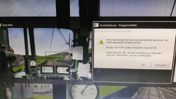

    Ich habe immer wieder ein Problem mit seltenstem Programmfehler gefunden. Bei bekannter Aufgabe "EN 273" stürzte es immer ab! Keine Lösung!
    Siehe ein Bild hier. Wie mache ich das behoben? Möchten Sie meine Aufgabe "EN 273" für Addon Zürich-Olten testen? Dann schicke ich Sie per E-Mail.

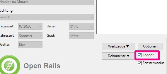

    um den Fehler besser einzugrenzen, bitte folgendes machen:
    1.) Im Starmenü von Open Rails das Feld "Logger" anhaken
    2.) Die Aufgabe bis zur Fehlermeldung spielen
    3.) Danach sollte auf dem Desktop eine Datei namens "OpenRailsLog.txt" erscheinen
    4.) Bitte den Inhalt der Datei hier hochladen oder einfügen

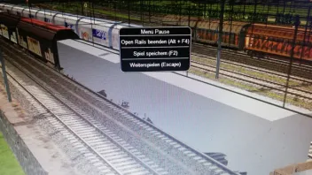

    ja, Es tritt nur diese Aufgabe! Andere Aufgaben funktionieren ja noch. Ich habe nie mit OR-Version getesten. Nach Update von OR ist es jetzt auf 1.8.1, trotzdem Aufgabe funktioniert nicht. Ich sah nur einige "weiss" Wagen und auch Loks, Siehe dieses Bild. Und wollte ich "Druck"-Taste wegen Screen drücken, es auch nicht funktionieren ist!

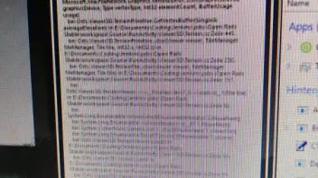

    Siehe hier als Anlage. Weisst du, kannst du meinen Datei untersuchen? Ich habe leider keine Ahnung. :) Hinweis war ich nur zwischen Olten und Aarau gespielt.

  • Ne Menge Heu...
    1.) Zwei Fehlende! Tracknodes ( Global + Local ) 45344 + 45342 !!!
    Resultierend daraus Kreuzungen, Signale die nicht gesetzt werden können.
    2.) Skipped unknown wagon type Chain in D:\MSTS\trains\trainset\Renfe_Op-SNCF_Elipsos_TH\Renfe_Op-SNCF_elipsosG.wag:line 4
    Betrifft das ganze Wagenset: ( Vermutlich Kommentare Inside mit Hochkomma, so das er erst ab Kupplung liest )
    3.) Die angemeckerten n/m und mp/s richtig wäre N/m und Mp/s :) ignoriert er und default Werte werden genommen.
    4.) Warning: Cannot find D:\MSTS\trains\trainset\Renfe_Op-SNCF_Elipsos_TH\ car sound file ..//..//Talgo packs//sound//Talgo_Wag.sms
    Nach diesen Angaben Müsste ein Ordner Talgo Packs im Trains Ordner liegen... Sehr unwahrscheinlich :(
    Soundfehler sind derzeit noch Ein Hauptausstiegs-Grund für OR..
    Der Rest sind aus dem oben angegebenen resultierende Scriptingfehler, klar ein Script kann nichts erfinden
    was nicht da ist...
    Gruß Baertram

  • Versuchs mal mit der letzten OR Stable...
    Er meldet hier jede Menge .NET Speicherfehler bezogen auf Grafiken.
    Falls die Stable Version nicht funktioniert, häng mal Lok, Wagen und Con
    in einem Ordner gepackt hier an. Ich seh das mal durch...
